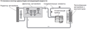

    Заодно и здесь спрошу.
    Кто в курсе куда правильнее эту штуку подключить ?

    в систему охлаждения

    Прикололся?
    Ясен пень. А конкретнее?
  12. virus64rus
    virus64rus Живу я здесь
    10 сен 2015
    1.593
    A6 C5 1.8T APU 99г
    Ага полезная картинка,спасибо.
    Значит в разрыв подачи на печку.
    Как определить на машине какой подача,какой обратка?
    Хотя наверно не принципиально до печки или после.
    Главное в малом круге.

    Там по рисунку видно,с торца ГБЦ.
