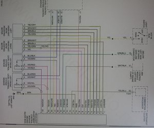

    ну раз такое дело, что Вы у нас "старый и опытный" :ded:и учитывая что растут руки откуда надо ,:thumbup: , вот Вам схемка системы коррекции фар на рестайле....
    полагаю ни язык надписей ни иные линии и фигуры не смутят и помогут разобраться и найти причину неработающей системы коррекции...
    если там вопросы ещё будут, welcome!
