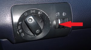

    Для тех кто в танке ((( колёсико кручу а результат (фары не двигаются) ноль. Если они приводятся в действие электопривод, то хотя бы где находится пред?

    У меня возле самой фары стоит регулятор (сервопривод), а на передних стойках установлен механизм (рычажок считывающий положение "растянутости" или сжатия стойки) регулировка фар осуществляется АВТОМАТИЧЕСКИ. И зависит от положения кузова. Крутилки в салоне нет! Только колёсико яркости подсветки.
    У меня наколхожен би ксенон (стоит две линзы в одной фаре) работает ли корректор? ХЗ! В морду вроде никому не светит)))

    Я бы сперва этот блок разобрал,может что пропаять нужно,сам потенциометр проверить.
    Ведь оба микро редуктора не могут накрыться разом.
    Посмотреть фары на наличие самих моторов. Может их кто то до тебя выдернул.

    Раньше были крутилки а потом автоматические.
    Давай по проще:
    В каждой фаре стоит моторчик который поднимает или опускает отражатель, если не работает один из моторчиков то регулироваться не будет только одна фара а другая будет.
    Если не работает на обоих фарах - то мало вероятно что накрылись разом два моторчика и поэтому нужно начинать с питания. А потенциометр это и есть крутилка колесик которым регулировать. Если он пальцем крутится то это еще не значит что он работает. Внутрь фары смотрел? Они там вообще есть? Черная квадратная штука по средине. Фары по каким либо причинам могли поменять и поставить от другого года они в комплекте могли идти без моторов а со старых не подошли - это просто как вариант.
    По подробнее нужно объяснять и писать что уже проверил где посмотрел.
