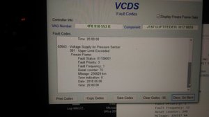

    Добрый день. Ошибка по пневме. 02643 - voltage supply for pressure не могу адаптировать. Думаю надо копать на блок клапанов. Есть какие нибудь мысли?

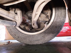

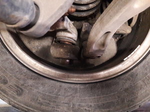

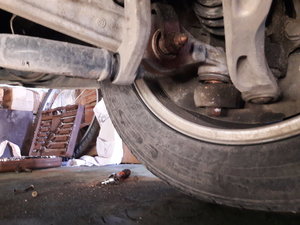

    Поменял передние рычаги пару недель назад. Вчера посмотрел и на наижних прямых рычагах пыльники как бы приподнялись. Это нормально или нет? На фото думаю видно будет.

    Нормально. можно конечно пройтись подтянуть гайки, но думаю если звуков посторонних нет оттуда, то и нечего там делать.

    Гайки подтянуты
