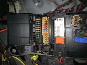

  8. promotive
    promotive Новичок
    29 ноя 2017
    31
    Самарская обл.
    Что то я не нашёл предохранителя на левый моторчик, может не туда смотрю?
  9. sonic_a4
    sonic_a4 Живу я здесь
    25 авг 2013
    4.491
    A6/C6 3.2Q 05г.
    две "30" не они?
