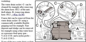

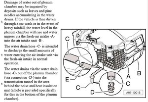

    Вчера опять туда лазил
    Ни черта там слева не видно,никаких отверстий. Если оно и есть,то находится под вакуумным усилителем тормозов,а туда залезть рукой нереально вообще

    A6 C6 2.7TDI BPP Quattro
    Подтверждаю, пытались найти с Guru. безрезультатно.

    A3\8P\2,0Т\Q
    +1..тоже искал и не нашёл....справа легко удалил.

    Как же его найти-то?
    А то сегодня на улице оттепель,мокрый снег, опять машину заводил днем после простоя, и окна изнутри сразу запотели
    Мне кажется,там вода стоит\не успевает сходить,из-за этого и потеет (печка влагу в салон тянет)
    зы... или если хотя бы с одной стороны резинка удалена,то вода не должна стоять?
