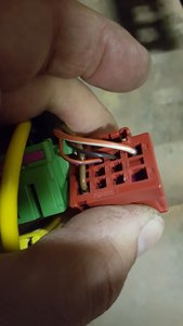

    ты фишку прям разбирал на стойке самой ? или как осматривал?
  2. СЛАВИК 21
    СЛАВИК 21 Живу я здесь
    24 июл 2014
    4.304
    АУДИ Q7 3,0TDI
    сними *кожух* с фишки что подходит к стойке и просмотри там. скорее всего отгнила

    саму фишку не разбирал, но контакты не окислены и под резинкой тоже все чистенько

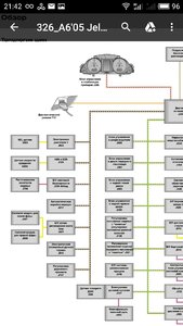

    Друзья подскажите, имеется а6с6 2006, 3.0тди типтроник, наблюдается проблема авто перестает видеть коробку, и выскакивает ошибки ручника, датчика масла , при подключении васи, комп не видит коробку, при прохождении теста к1 замкнут на +12, к2 ок. Появляться начало после замены ож. Тогда погрешил на слабый заряд аккумулятора, прошло само. В дальнейшем появлятся стало все чаще и чаще, и самое главное проявилась закономерность - помогает шевеление капотом вверх вниз! СтОит пошевелить капотом до упора вверх , бывает где то посередине полного открытия, бывает не сразу, но авто начинает видеть коробку и можно ехать дальше как ничего и не было. В момент пока не исправлено , вася не видит коробку, на спидометре пропадает индикация скоростей, если не глушить, то авто работает. Если заглушить , то не завести, и пишет поставьте на паркинг, хотя на паркинге.
  5. Nikolaygerasimov
    Nikolaygerasimov Завсегдатай
    2 июл 2017
    654
    A6 C6 3.0tdi quattro на пневме
    Судя по схеме проблема с шиной CAN привод, возможно где то в районе капота, что делать? Как она расположена?
