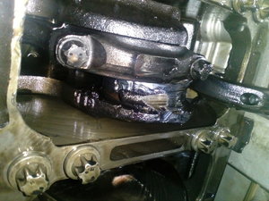

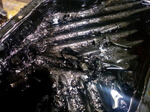

    Не могу сказать, но рука какого-то мастера который не жалеет герметика там побывала, половина колена нормальная а половина синяя, все вкладыши в поддоне
