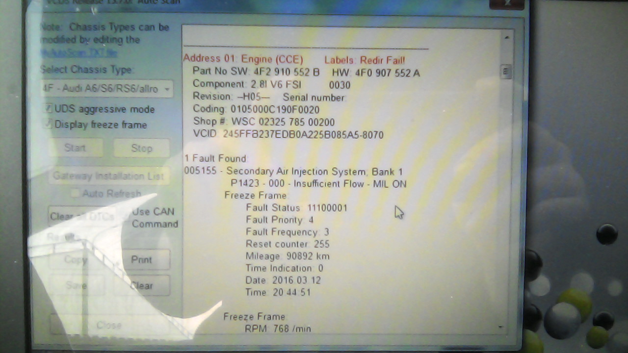

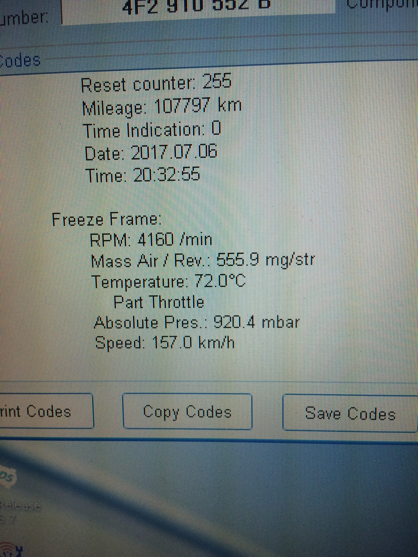

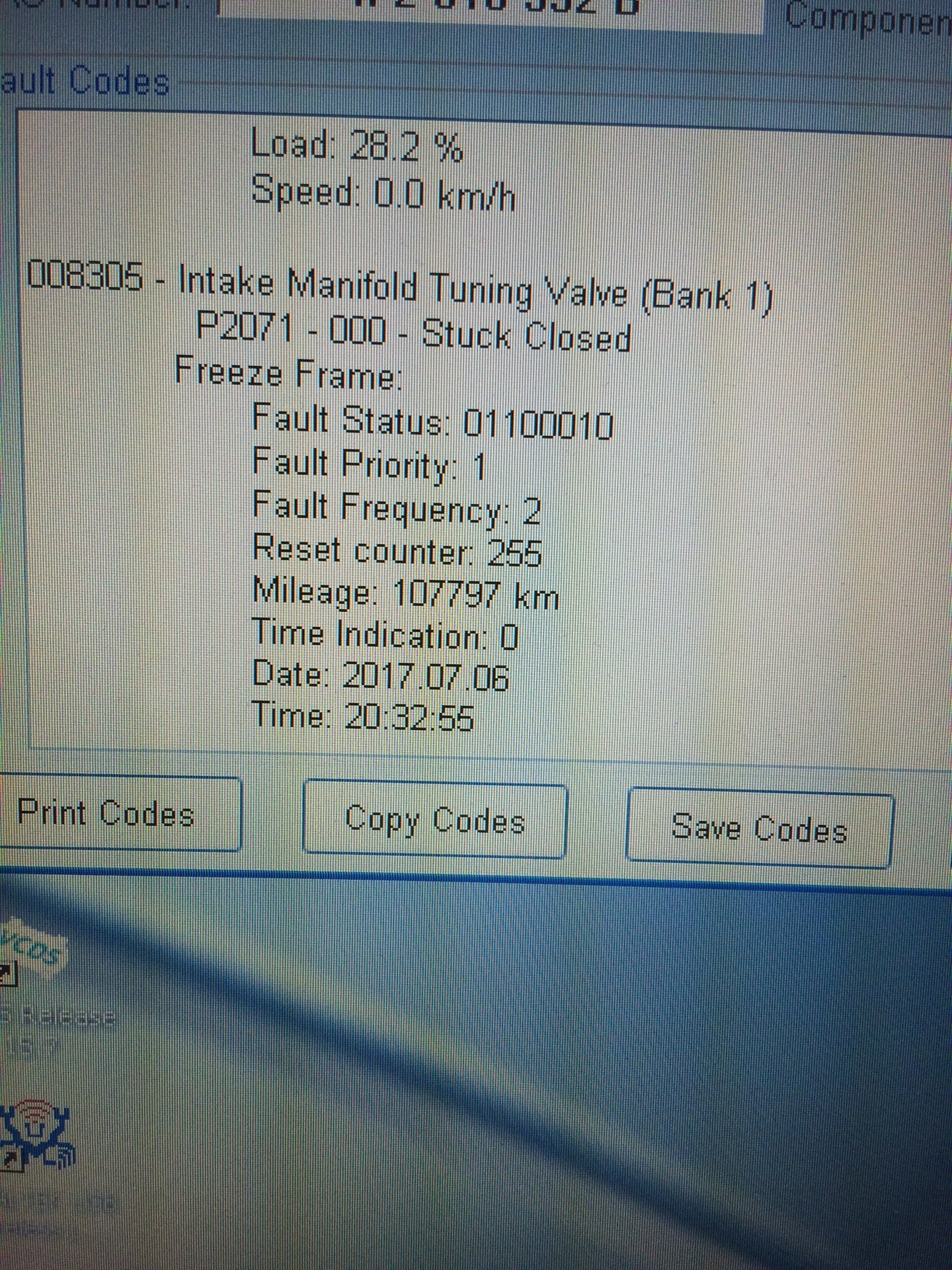

    WAUZZZ4F69N058899 Барахлит впускной коллектор 06E133210L. Постоянно выскакивает чек - вторичная система подачи воздуха - недостаточен поток, периодически - заслонка закрыта. Возможен ли его ремонт или только замена?

    Умельцы в сервисе заявили что проблема в этом узле, мол заслонка не открывается как нужно. Обе ошибки Ряд 1.

    ошибки покажите

  14. sonic_a4
    sonic_a4 Живу я здесь
    25 авг 2013
    4.491
    A6/C6 3.2Q 05г.
    одна ошибка по вторичному воздуху, вторая по впускным заслонкам 1 ряда.Первая лечится промывкой/продувкой каналов или перепрошивкой. По второй проблема в приводе или кривых ручках при сборке. Между собой эти две ошибки никак не связаны

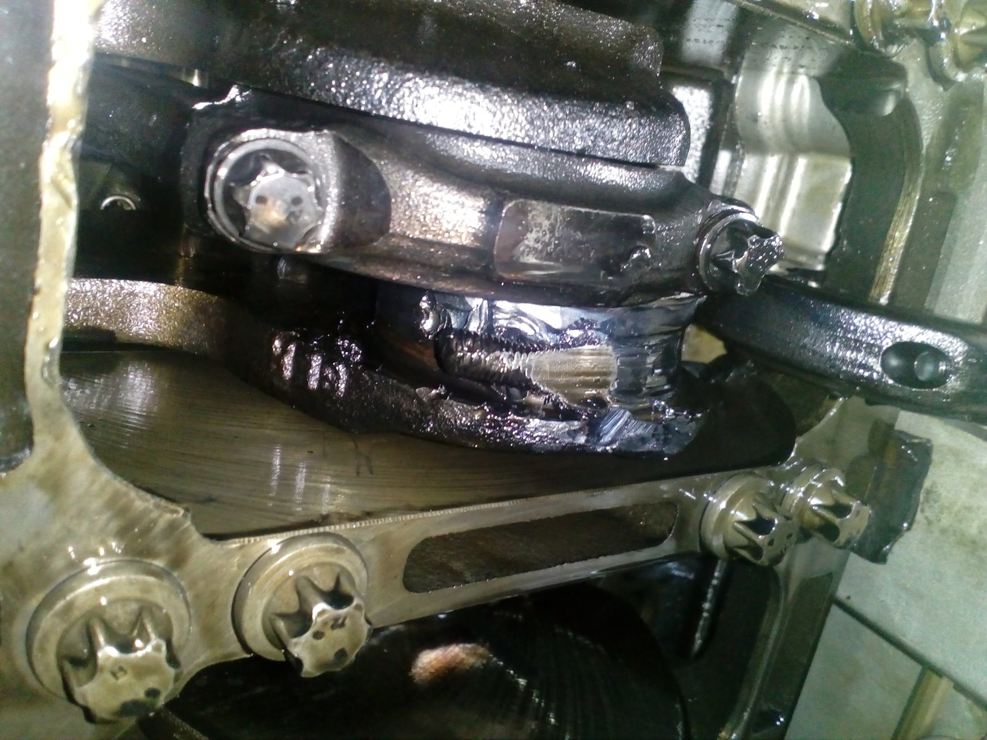

    В моих руках машина проехала 30т км мотор бмк, на хорошем затяжном подъеме при скорости 140, глухой ударчик, и красная масленка во весь экран

    Что случилось-то?
    И что там на фото?

    Там оборваный шатун 4го цилиндра

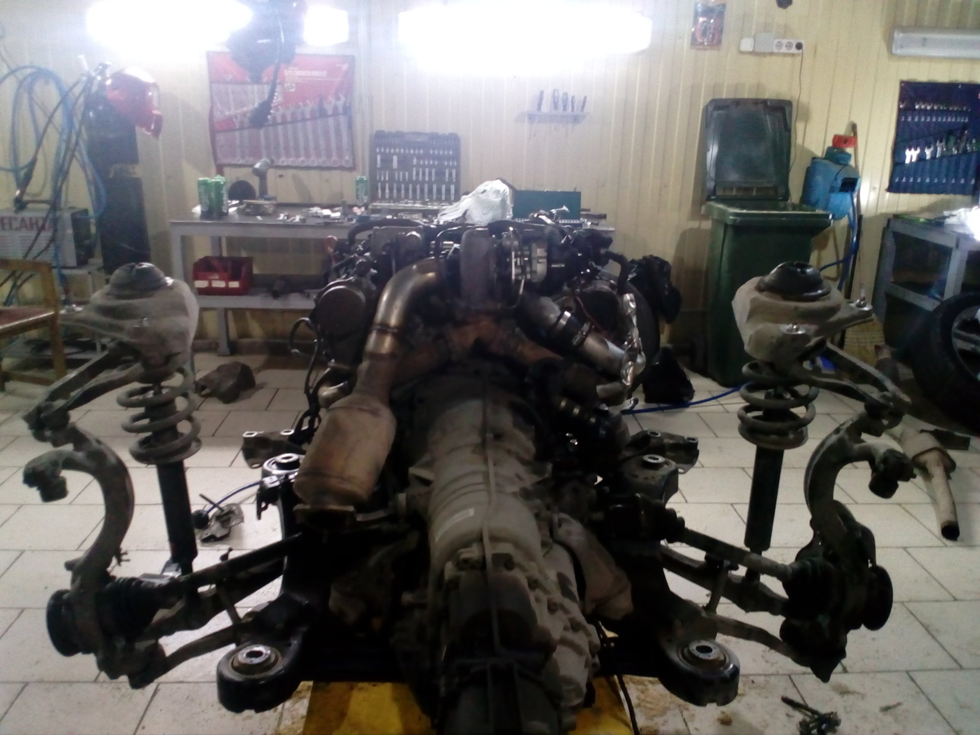

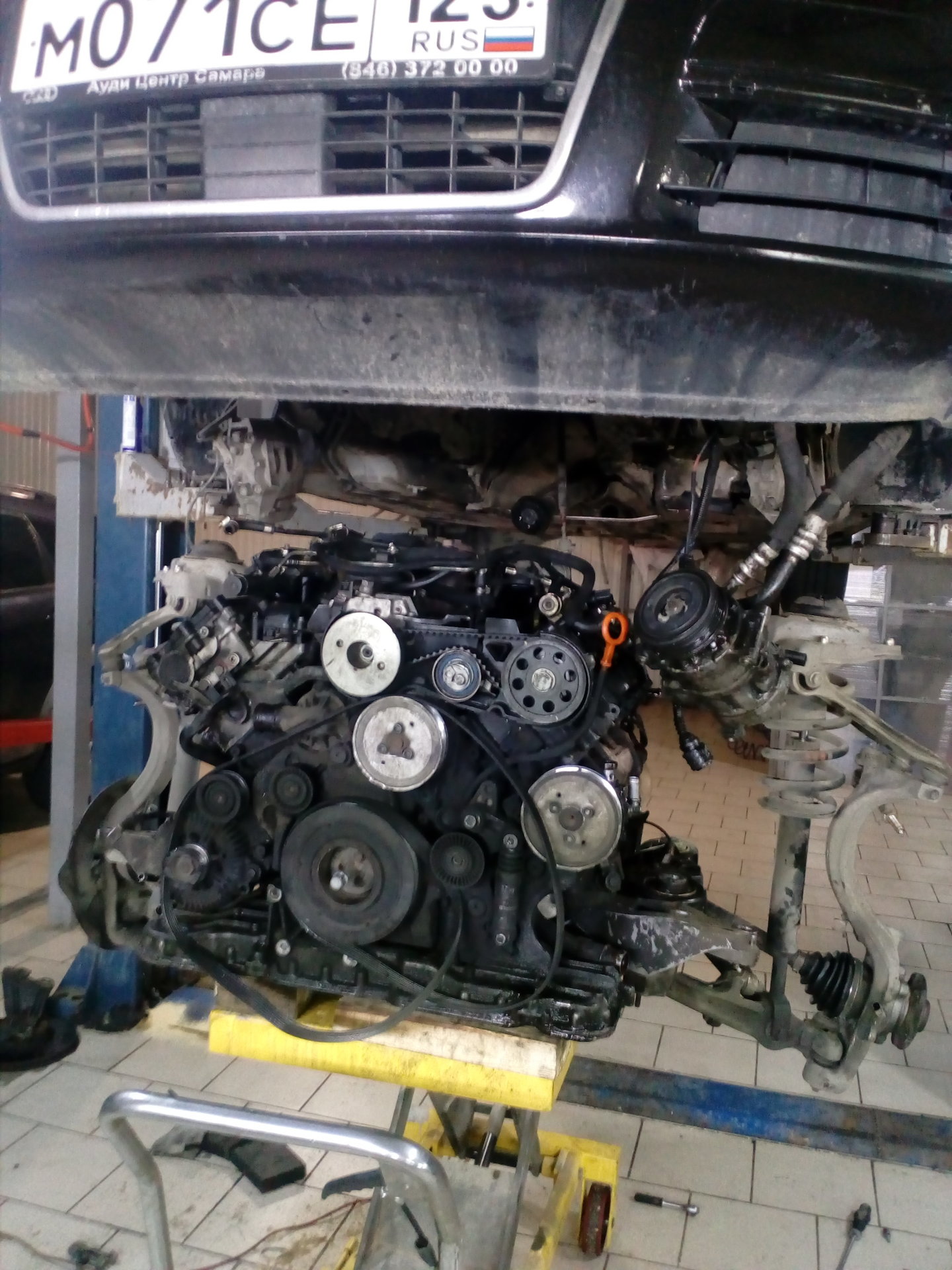

  19. Chaynik
    Chaynik Участник форума
    1 авг 2016
    172
    Краснодарский край
    а6 с6 3.0тди
    Занимаюсь поиском нового двигателя 3.0tdi, BMK.
    Если кто сталкивался или есть контакты на контактный мотор буду благодарен за помощь
  20. Андрик78
    Андрик78 Старожил
    22 июн 2012
    20.388
    Q5
    Причина?? :eek:
