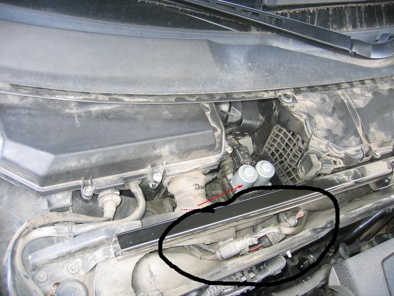

    зы... а во время мойки двигателя там точно ничего нельзя залить\повредить, что связано с рулевым ? Там если снять черную накладку у лобового, фишки какие-то (обвел черным). Я туда тоже воды полил. Это что за фишки? Случайно не рейка\сервотроник ?

    Клапана климата

    Уточню на всякий случай (т.к. фото не мое,взял из инета) - спрашивал про фишки обведенные черным кругом. Это фишки на клапана климата? Сами клапана там кто-то до меня красной стрелкой пометил,по ним вопросов нет

    Нее, сори, это не они
