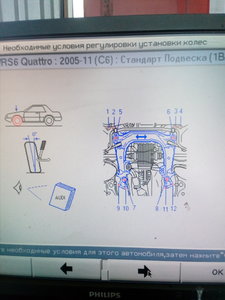

    Визуально всеравно ничего не увидишь,заедь на развал и пусть от регулируют, погнуть рычаги и тягу не так просто,а вот сдвинуть подрамник которым и регулируется развал и кастер вполне может быть

    Да, кстати. Сайленты подрамника тоже лучше проверить!

    Что-то я запамятовал, а развальщики разве смотрят положение подрамника? :shock:
    По-моему он им "по барабану" ?

    Надо самому на них обратить внимание

    когда развал надо поправить - двигают, не надо - не двигают, как-то так

    Ну т.е. нормальный развальщик (если его попросить) должен увидеть,что подрамник сместился?

    А разве можно нормально выставить углы колёс,если развал кривой?....не просить нужно,он должен его(развал)делать,Ты за это ему платишь.

    Нормальный развальщик если увидит расхождение в углах,будет искать причину ухода.А на глаз смещение можно и неувидеть.

    Так а если у меня одно колесо на 3 мм назад "уехало",на развал это никак не повлияет наверно, соотвественно развальщику и "искать" что-то повода нет?

    повлияет - на экране монитора сразу все видно будет

    3мм осевого смещения не много,но геометрия нарушена.У меня как то на Восьмере после такой ямы колесо одно крыло достало и тереть начало.В итоге,телевизор от лонжерона отошел.На восьмерах с возрастом это было обычной поломкой.

    в итоге - за счет чего колесо может сместиться?
    подрамник?
    рычаги?
    и то и другое (каждое по чуть-чуть) ?
    других вариантов конструкция подвески просто не предусматривает в принципе?

    вероятнее всего сайлент заднего нижнего + подрамник

    Нижние рычаги первые нагрузку приняли.В любом случае смотреть все.Лишним ревизия не будет.В любом приличном сервисе при смене масла,диагностика подвески бесплатно.

    Тогда прими к сведению - по-другому развал на них не регулируется. Это я как развальщик тебе говорю

    Само по себе смещение на 3мм роли никакой не сыграет если кастер (он же угол наклона оси поворота колеса) будет одинаковый +/-0.30", тобеж пол градуса
