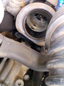

    И вот вопрос то был, ПОЧЕМУ НАЧАЛА ДЫМИТЬ?
    Предположил, что как то связано с турбиной. Но, понятно, что не факт.
    Надеюсь, здесь найдутся люди, которые сталкивались с подобным и могут наверняка описать процесс. Откуда и почему масло попадает в выпуск? Если возможны варианты, что гонит через турбину, то чем может грозить? Может там относительно недорогая замена каких то сальников или т.п.? Ведь, при нормальной эксплуатации, 108ткм для этого двигателя пробег ниочем. И для турбины это совсем небольшой ресурс.
    Возможно, турбина вообще тут не при чем. Тогда что может быть? Кольца? Клапана? Форсунки?

    попробуй слить масло с *кульков* (интеркуллеров) много ли его там будет?.. ((а так ес дым синеватый то на масло похоже,тут колпачки,турбин(в выпуск масло может подкидывать)
