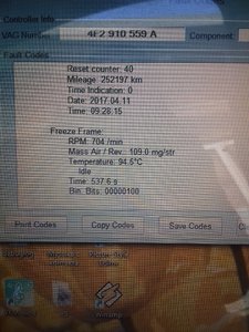

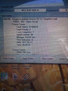

    Всем привет. Ребят кто сталкивался с такой проблемой. На ходу мотор закалбасило и не едет ни хрена.
    На приборке ничего не высветилось, подключил диагностику выдало следующую ошибку. .
    Сейчас на холостых очень колбасит и воняет газами

    Судя по ошибке датчик кислорода наелся, вот какой надо смотреть

    Воняет потому что не дожигает топливо, а колбасит потому что льет его безмерно в целиндры и свечи не справляются.

    Сижу читаю инет. Много кто пишет что машина едет норм с такой ошибкой. А у меня мотор выпрыгнет сейчас. Не хочу деньги выкинуть зря. ....
    Блин ехать так нужно срочно по работе :hot:

    Поменял лямду......
    Ни хрена не помогло!!!!
    3.2 BYU 249л.с
