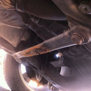

    привет. подскажите (мож кто сталкивался) при ускорении резком слышно *тук*. притормозишь поресще тож но не всегда *тук*.. опять газу *тук* по правой стороне спереди или сзади непонятно. звук глухой

    у вас на С6 есть под днищем такая типа распорка?

  9. Alex_z
    Alex_z Старожил
    13 июн 2008
    17.841
    Корея Северная
    A6 C7 2.0TFSI 2017
    У меня было такое ровно как ты описываешь. Долго голову ломали,из-за чего. Оказалось, болты ослабли,которые эту распорку крепят. Подтянули и как рукой сняло (ну а потом я её вообще заменил, тк.к она гнить начала,примерно как на фото)
