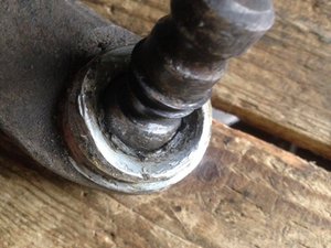

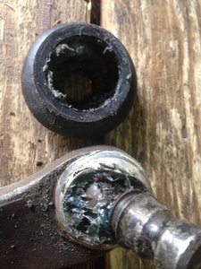

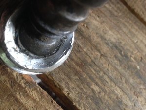

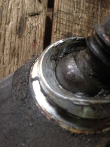

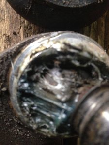

    снял рычаг. снял пыльник и вот что там увидел я

    какоето *месиво* капрон этот закачан туда через жо...у !! из 4х сторон хода пальца там ток с 1 стороны видно этот капрон.. а с 3х сторон голый корпус рычага..эт просто не отцентровав палец они тупо закачали этот *капрон* туда и все.. а ведь их сервис на этом специализируется !!!!!

    Судя по шаровой, там было присутствие воды. Такой шар заливать бесполезно. Он уже не имеет зеркала и своей шероховатостью он раздерет любой капролин. Даже когда делают разборные шаровые, их сначала полируют до зеркала или ставят новые

    да там в чем суть то что даже не отцентровали палец сам а тупо прижали его *заполнителем* к краю рычага. а не обволокли палец..на фото не видно что там вокруг пальца *шара*его нет вообще капрона этого...но ток сзади

    Это я понял. Хороших мастеров... Днем с огнем.
