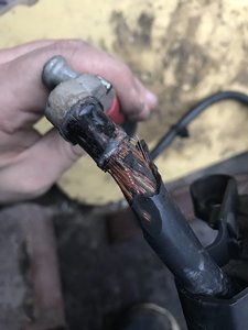

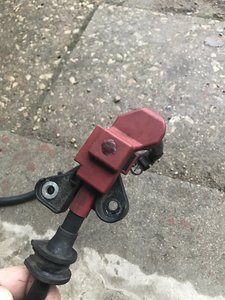

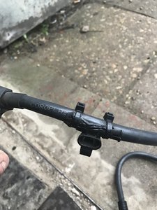

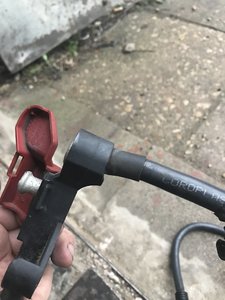

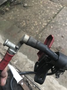

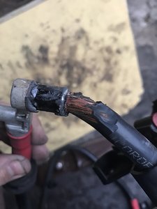

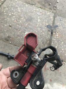

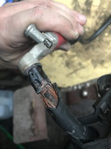

    Проблема с перегревом клеммы для прикуривания, под капотом которая. Первый признак оплавившаяся крышечка на клемме.
    Немного фото для иллюстрации, решение - замена кабеля на новый.
    Парт намбер для рестайла, дизель CDYA: 4F1 971 349 A

  4. g01dt00th
    g01dt00th Живу я здесь
    24 ноя 2013
    4.689
    A6C6 AR 4.2fsi '06
    осталось его распилить и попытаться понять чего ради он начинает так сильно греться
    ЗЫ себе про запас купил уж полгода назад, а так и не поставил, все в багажнике ездит.
