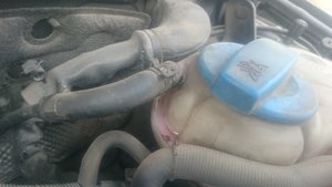

    у меня он развалился под корень почти - замена без вариантов, как у тебя - покажет только вскытие

    Благодарю. Оригинальный код запчасти (расширительный бачок) подскажет кто?
    VIN - WAUZZZ4F05N043230
    Заранее благодарю и прошу прощения за возможный оффтоп. Далеко от дома, под рукой только мобила, искать крайне не удобно. :disrelieved:

    4F0121403M бачок
    8E0121321 крышка (на всякий)
