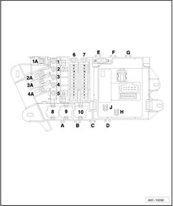

  8. Alex_z
    Alex_z Старожил
    13 июн 2008
    17.841
    Корея Северная
    A6 C7 2.0TFSI 2017
    А может есть где-то схема предохранителей в картинках? Типа как на С5, вот такая
    Удобно было бы искать
