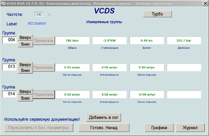

    Audi A6/C6 2.7TDI BPP
    Всем привет,
    я надеюсь, что меня всё-таки кто-то услышит :)
    Машина последние пару месяцев стала дольше заводиться на холодную, выглядит это примерно вот так.
    Генератор и аккумулятор новые;
    Свечи новые;
    Масло, фильтры новые;
    Ошибок нет;
    ЕГР, вихревые, сажевый и катализаторы удалены.
    Новые - это 5 тыс. км
    Проверял шнуром: 71-77 группы по нулям.
    13 и 14 -н на скриншоте.
    Не знаю куда копать. Может кто подскажет?
