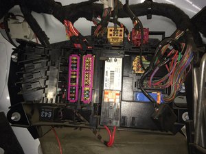

    всем привет! Ребят подскажите где находится блок парктроников.
    выдает ошибку разрыв цепи и не один из датчиков не щелкает ни перед ни зад, может предохранитель смотреть?
    авто Роуд 4ф
    гдето тут на фото ест,ь чтото связанное с парктрониками?)))

    скорее всего проводка сгнила..та часть что не в салоне..(смотри где бампер итд, что в ошибке пишется конкретно? )
