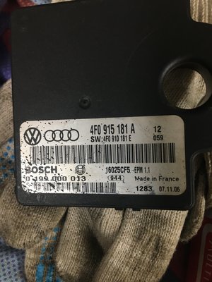

    Всем привет.Энергоменеджер выдаёт на 8 пине скачищие показания 8, 9,8,5 .Пропайка блока,чистка контактов ничего не дала,на прямую от акб гена выдаёт 13.7, через блок зарядки нет.Блок неисправен?Можно ли ставить с другой буквой блок?

    Есть у меня подменный, лежит без дела ,давно брал когда со своим разбирался.
    Номер правда 4F0915181B,если нужен подъезжай
    Год у меня 2007 дорест,думаю подойдёт.

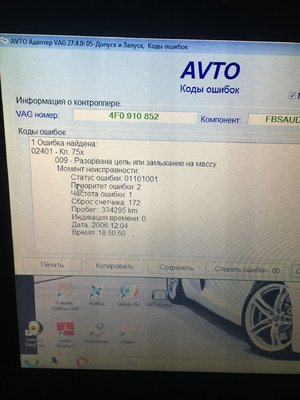

    Теперь стала 14.2.Но вот только отключилась вся мультимедия и блоки не отвечают.Не отвечает блок иммобилайзера.И ошибка до подключения напрямую висела,смотри фото

    Вообщем поставил другой энергоменеджер,ошибка по нему пропала,но и пропала зарядка.Остались ошибки по мми и одна Контроллер 05: Допуск и Запуск Описания: 4F0-910-852.clb
    Номер детали контроллера: 4F0 910 852 HW: 4F0 905 852 B
    Компонент и/или Версия: FBSAUDIC6 ELV H31 0220
    Код ПО: 0000003
    Код СТО: WSC 02323 785 00200
    Доп. информация: 4F0910131E FBSAUDIC6 EZS H44 0070 4F0910220D FBSAUDIC6 IDG H01 0040
    VCID:
    1 Ошибка найдена:
    02401 - Кл. 75x
    009 - Разорвана цепь или замыкание на массу
    Момент неисправности:
    Статус ошибки: 01101001
    Приоритет ошибки: 2
    Частота ошибки: 1
    Сброс счетчика: 178
    Пробег:: 334410 km
    Индикация времени: 0
    Дата: 2006.11.24
    Время: 22:39:25 Ещё иммобилайзер пишет неисправность,но блок не отвечает.Вообщем все вернулось к началу поисков.Думаю что мой энергоменеджер неисправен был.
