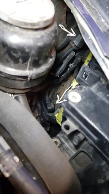

    Всем привет
    А6С6 седан 2006
    Подскажите что за две фишки возле левой фары могут быть( пока бампер не снимал - чтоб ближе к делу глянуть)
    есть какие мысли?

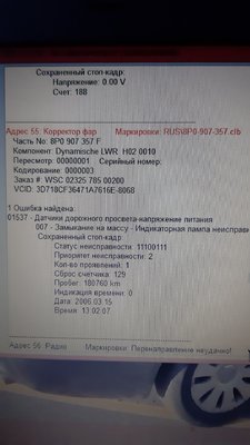

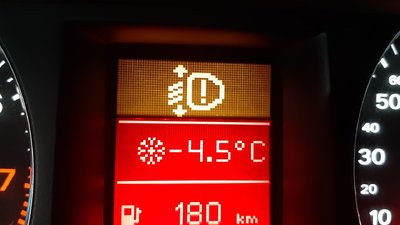

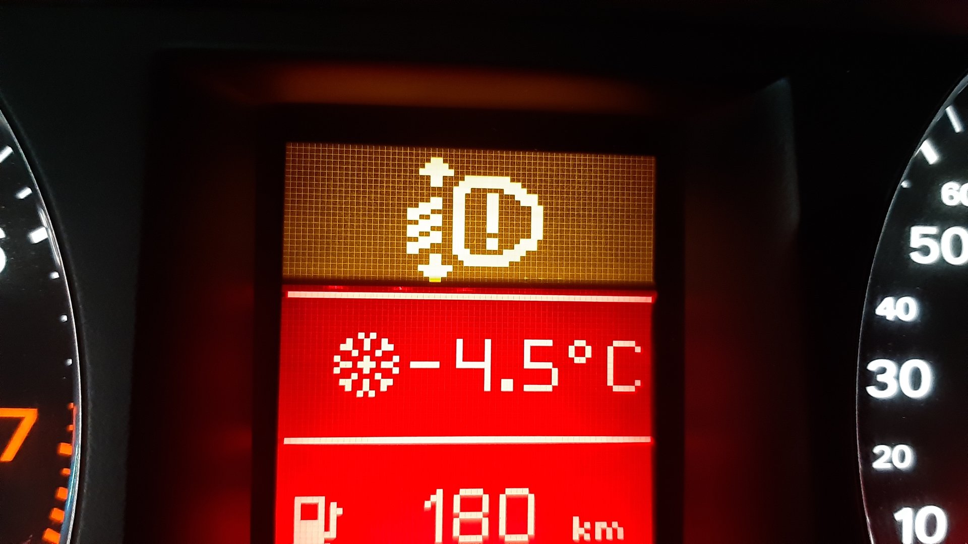

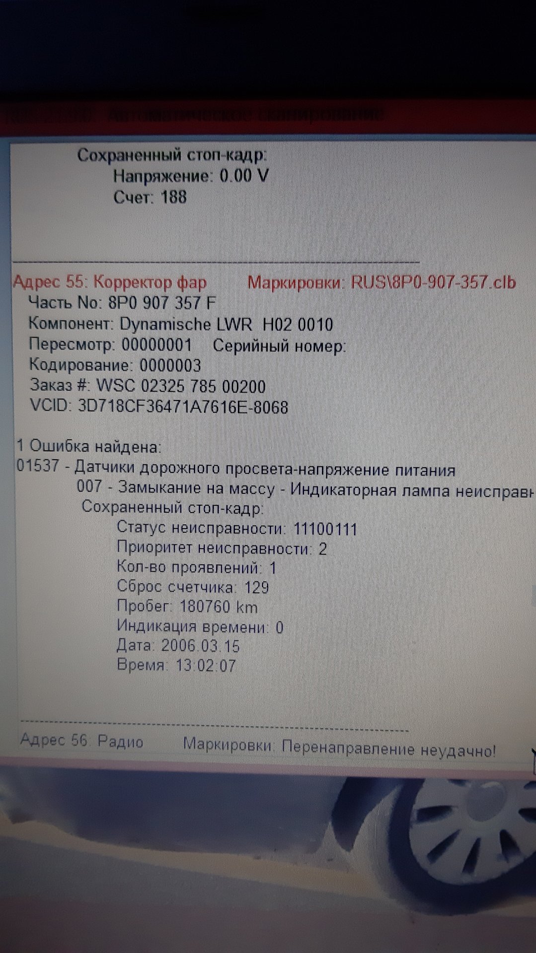

    Всем привет
    А6С6 2006
    воощем на левой фаре линза опущена вниз
    на панели такой значок - по корректору фар
    и кабелем глянул -такая ошибка
    проблема в датчике положения кузова или?
  12. fima76
    fima76 Живу я здесь
    2 июн 2012
    3.134
    A6 Avant 2,7BPP07г
    Может и датчик и разъем коротить,и провод пробит.искать и смотреть.

  14. Alex_z
    Alex_z Старожил
    13 июн 2008
    17.860
    Корея Северная
    A6 C7 2.0TFSI 2017
    у меня летом было похожее (ошибка не помню какая была, тоже по корректору, но вроде обе линзы вниз смотрели). Проблема оказалась в проводе на передний датчик положения кузова (стоит в левой арке). Проводок переломился, он там тонкий.
    fima76 нравится это.

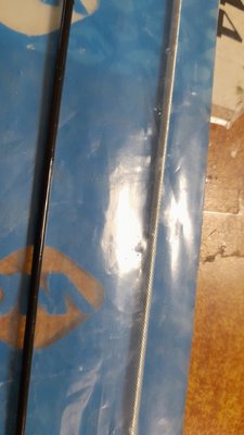

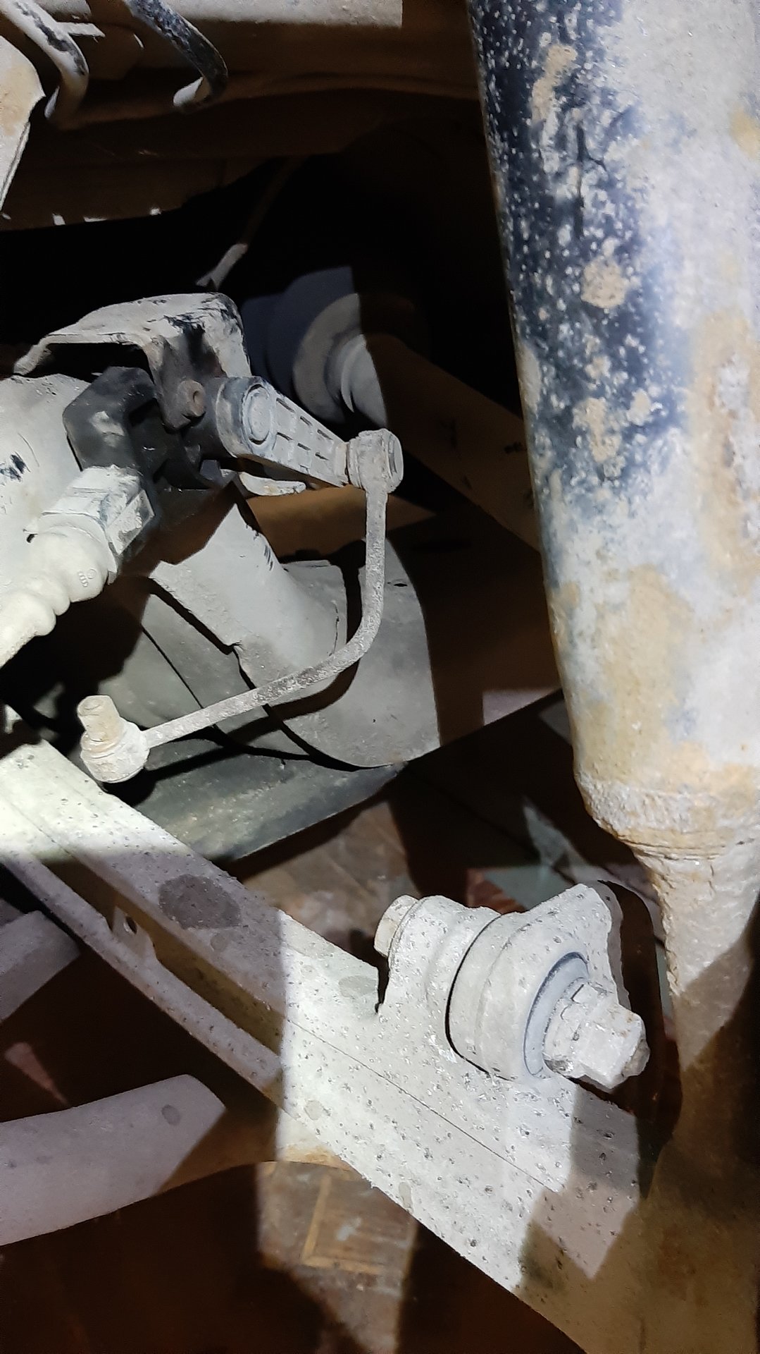

    Всем привет!
    опять вопрос по переднему датчику положения кузова
    Вообщем сама тяга болтаетса - никак не могу понять куда крепитса тк по изгибу самой тяги - куда подходит- нет никаких отверстий)
    и еще по схеме на самой тяге есть гайка - которой собственно и прикручиваетса - а на моей тяге нет ее и плоская часть как бы
  17. АндрейР
    АндрейР Желаю чтобы все!
    19 апр 2004
    66.172
    A3\8P\2,0Т\Q
    У тебя сломана шпилька крепления.
    Полковник нравится это.
  18. Denis sev-sk
    Denis sev-sk Участник форума
    17 янв 2009
    220
    Архангельская обл.
    Audi A6 С6 2.4
    вот только посмотрел еще раз фото новых увидел
    получаетса сама шпилька вот к этому нижнему рычагу?но с другой стороны вроде нет отверстия чтобы сквозное то было
  19. АндрейР
    19 апр 2004
    66.172
    A3\8P\2,0Т\Q
    Как-то так:
  20. Denis sev-sk
    17 янв 2009
    220
    Архангельская обл.
    Audi A6 С6 2.4
    вот спасибо большое! интересно саму тягу можно отдельно найти?
