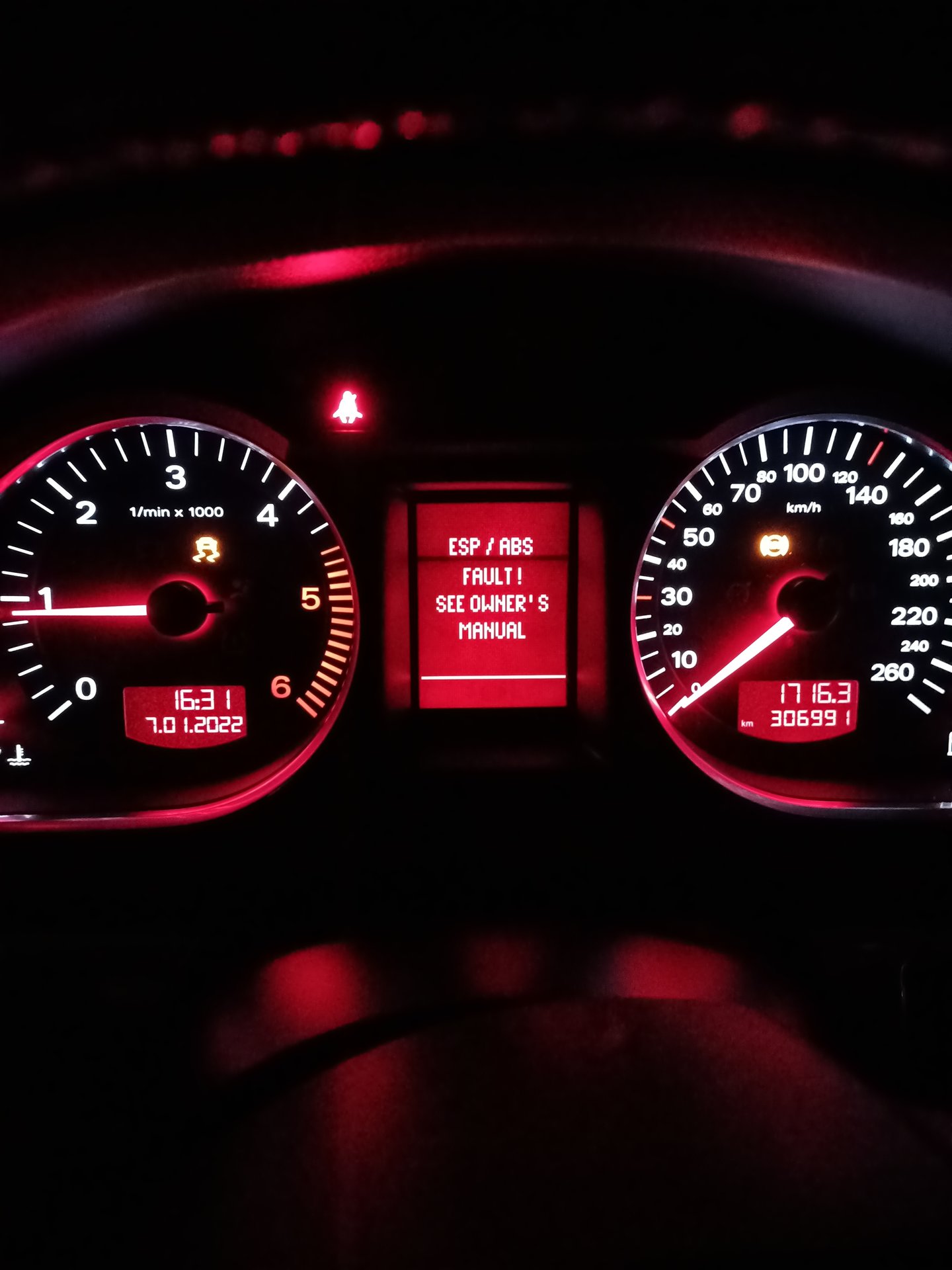

  12. Alexol234
    Alexol234 Новичок
    7 янв 2022
    1
    ESP/ABS fault! ser owner's manual проблема появилась при движении,подскажите в чем проблема
  13. гурей
    гурей Живу я здесь
    24 мар 2010
    3.727
    А6:2,8;1,8Т;3,0тди, 2Q7 3,0TDI BUG, VW POLO 1,4DSG
    Проблема на экране, подробности после диагностики...
