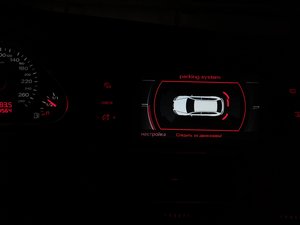

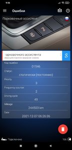

    Кто вкурсе если я неисправный парктроник заменил и вся система начала как бы работать и не выдаёт больше ошибку. Но именно парктроник который я поменял не реагирует на движения человека. Их нужно как то адаптировать?

    Нет ничего адаптировать не надо.
