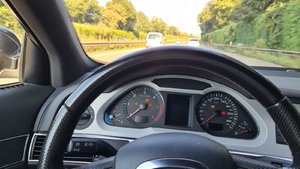

    Всем доброго времени суток.
    Возникла такая вот проблема...
    Сел в машину а приборка не работает. Горит пара значков но ни подсветка, ни спидометр, и вообще все показатели мертвы..Шнурком пока не прозванивал но может кто сталкивался и знает в чем причина?
    Приборка под замен?
  10. гурей
    гурей Живу я здесь
    24 мар 2010
    3.727
    А6:2,8;1,8Т;3,0тди, 2Q7 3,0TDI BUG, VW POLO 1,4DSG
    С остальным что? Может просто акб сел...?
  11. Fantom777
    Fantom777 Новичок
    10 мар 2019
    3
    Германия
    Audi A6 2.7 TDI
    Нет..Батарея в порядке..Скидывал клемму, лампочки потухли, потом подсоеденил, такая же история.
  12. Fantom777
    Fantom777 Новичок
    10 мар 2019
    3
    Германия
    Audi A6 2.7 TDI
    К стати..Эта фотка в движении по автобану..Просто ничего не показует и все. Грешу на панель. Ну или блок управления..Шнурок есть, завтра прозвоню
