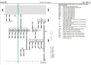

  17. car_painting40
    car_painting40 Новичок
    1 июн 2021
    1
    Audi A6c6
    Всем привет
    подскажите где копать куда лезть, машина ауди а6с6 2007г. 2.8 fsi полный привод
    вообщем проблема такая есть ошибки "00400"- (топлив. температур. датчик G247- электр.ошиб. в схеме)
    "00833"-(распредвал положение. (смр) датчик схема - G40- implausible сигнал ) "01633"- впуск. коллектор tuning клапан управл. схема коротк. схема к масса (GDN) и еще другие ошибки по лампочкам, сканер барс
    после диагностики поехал их смотреть, разобрал жгут проводов, прозвонил контролькой, все приходило к блоку управления двс который расположен впереди с пассажирской стороны под капотом, обрыва нигде не нашел, собрал все аккуратно обратно хотел завести но что то куда то ускакало, привез электрика он проверил импульсы на катушки, форсунки, дпрв, дтож, датчик давления топлива, ни на одном из этих датчиков импульса нет даже когда крутишь стартером.
    компрессию померили все в норме, компьютер датчик коленвала видит, через комп делал тест форсунок, бензонасоса, катушек, все откликается
    в чем может быть причина, или кто то с подобным сталкивался
    если есть у кого с эльзы схема подкапотного пространства можете скинуть, чтоб просмотреть куда какие провода с датчиков идут
