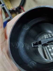

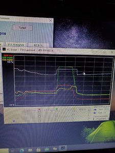

    Подскажите пожалуйста, приговаривать ли ДМРВ?

    Скрин

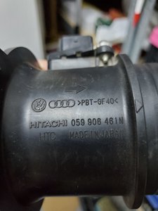

    CDYA 3.0 TDI .
    Стоит HITACHI с такими странными завихрениями на внутренней части корпуса. Вроде как с нулевиком ходила..

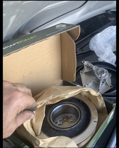

    Ранее в этой теме писал,купил и поставил ina 544 0102 20,тот что в наборе с болтами шёл

    Вот теперь ломать себе башку что покупать:facepalm2:. Морду двигал или так справился?

    В этот раз без сдвига морды.впускной коллектор только сверху снял, старый шкив сразу пометил как стоял,метку на новый шкив перенес и на шаибу что бы не искать дырки.на всё 2,5 часа ушло.

    Звиняюсь, невнимателен:thumbup::beer:

    Это говорит о том что в Россию идут запчасти не самого лучшего качества.

    И не только заменители, оригинал тоже не айс
