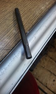

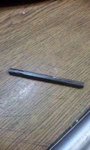

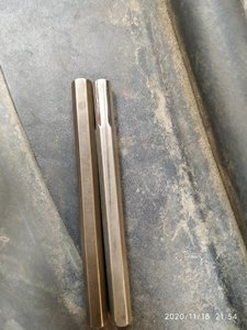

    Привет, клубни!
    Много раз в том или ином контексте мы с вами обсуждали хроническую болячку TDI - шестигранник масл. насоса и бытовало мнение что на рестайле эта проблема решена. Ответственно заявляю - звездёш! Этот маленькое инженерное чудо СОВЕРШЕННО НЕОЖИДАННО опустило мой кошелек на 8тр с учётом эвакуации. Как то так.

  4. fima76
    fima76 Живу я здесь
    2 июн 2012
    3.134
    A6 Avant 2,7BPP07г
    А сам насос при этом нормальный,клина не словил?у меня как то на газельке было такое,новые шестигранники в сверло закручивались.после второго сломанного шестигранника поменял насос, старый был заклинен.ездил на масле Лукойл.

  8. pa-shocka4
    pa-shocka4 Старожил
    4 ноя 2008
    8.875
    В связи с чем хотел бы услышать всеобщее мнение по поводу того стоит ли отдавать турбу в ремонт или всё таки лучше новая?

    попробуй тут поискать
  19. володя 1969
    володя 1969 Новичок
    15 сен 2019
    81
    Беларусь
    ауди а6 4F AVANT 2.0TDI CAHA 09
    какой длины шестиграник 75мм или 100?
  20. pa-shocka4
    pa-shocka4 Старожил
    4 ноя 2008
    8.875
    75
