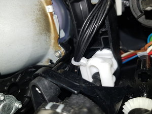

    А6 С6 2005 BBJ Q , трамвай и велик
    Я так понимаю мне нужно снять деталь 43?
    По диагностике ошибка 00256 - нет сигнала/связи. Проводку прозвонил от него до соединения со жгутом около ПТФ. там всё нормально. Думаю помер. И кондей по ходу не работает вообще. Других ошибок нет.

    Интересно че он сдох-то... чего ему там будет-то. у меня б.у. есть оригинал... проверить бы его перед установкой
    Все, поменял датчик... ну там пшикает что даже не слышно почти. Оказался дохлый, корпус повреждён с одной стороны, даже не видно было. Конечно это что-то с чем-то, интересно на сервисе бампер снимают? Я обошелся без этого.
    Кондей сразу заработал, так что в салоне стало холодно как в арктике.
    Полезное)
    Датчик полностью алюминевый, так что поаккуратнее с усилиями. прикручен максимум 5 ньютонов.
    Для проверки датчика - должно быть сопротивление между крайними ножками датчика (это датчик температуры), датчик давления тоже можно проверить - центральный контакт, но для этого на пипку нужно нажимать (я проверять не стал, нет 3 руки:) ).
