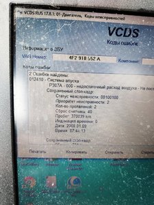

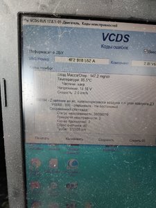

    Парни ,подскажите,такая беда ,загорается ESP fault,машина сама подгазовывает,и теряет мощьность, ошибки такие

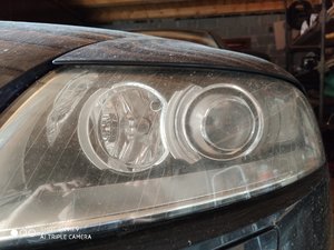

    Приветствую!С проблема на фото, кто-то сталкивался, решаемо ли это?

    Вполне, с разбором фары правда, но решаемо.

    Воно как косоглазие выглядит то )))))))

    По фото нихрена не понял, а вот некое косоглазие заметно)

    В этом и проблема. Отказ системы AFS.

    Если, как у многих, лопнул один/... из проводков к модулю AFS, и лопнул так, что удастся восстановить без разбора фары - считай, повезло. На моей пока лопнул один и удалось починить прямо в фаре. Лопнувший провод слегка ниже центра кадра.
