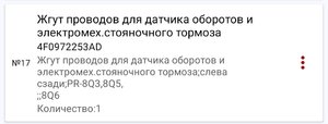

    В смысле с алика закзывать или..? Вчера полазил по экзисту, автодоку, наткнулся на разъем которым датчик цепляется, вот такой: разъем.png

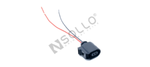

    Да такой в эмексе купил,и бросил в запас.У меня язычек фиксатора сломан с одной стороны,в следующий раз поменяю когда в колодки полезу.

    А есть у кого номерок вот этого разъема? обведенным красным:

    В оригинале скорее всего только жгутом

    A3\8P\2,0Т\Q
    1J0973702
    Алексей 68rus нравится это.

    Он же Febi37913,ваговские кольца на разъеме будут спилены.а так это тот же оригинал

    А ещё лучше китайца уже готового(с проводами и т.п.) и дешевле.:nod:

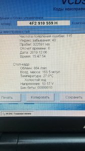

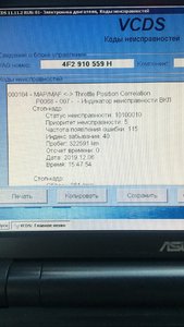

    Привет. прошу помощи, если машину прогреть и она не много постоит при заводке глохнет заводишь второй раз все ок, на холодную заводится без проблем на холостом работает идеально.
    висят ошибки (на фото) при стирании если стоять на холостом не выскакивают если прогазовать или чуть проехать появляются снова. шланги визуально все целы, коллектор пробрызгал на пшиколку не реагирует следовательно не подсасывает, пробовал менять датчик давления, не помогло, что может быть? куда копать?
    машина американка 2008 год 3.2 бензин, мотор (если не путаю) AUK пробег 320 000

    Меняли датчик ДМРВ который и не пошло? Речь про него, про давление ни слова. И меняли на новый?

    Нет там ДМРВ. Там стоит датчик абсолютного давления. Если речь идёт про мотор 3.2.

    датчик давления менял на новый, не помогло, мотор 3.2
