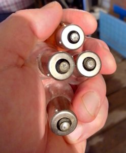

    на 6 и 9 часов уже с прогаром, хотя качество фото не очень могу ошибиться.
  3. Alex_z
    Alex_z Старожил
    13 июн 2008
    17.860
    Корея Северная
    A6 C7 2.0TFSI 2017
    Ну вобщем с новыми лампами пока все зашибись, никаких глюков и ошибок нет
    зы... если фото увеличить (нажать справа сверху стрелку "открыть в новом окне", и потом её увеличить, вроде нормально видно :) )
  4. Тубабу
    Тубабу Живу я здесь
    8 ноя 2012
    3.581
    ноги
    Новая она и в африке новая, глюков естественно не будет. В принципе об этом писал в начале.

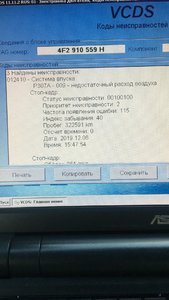

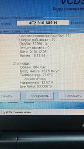

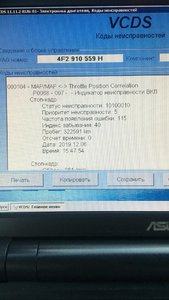

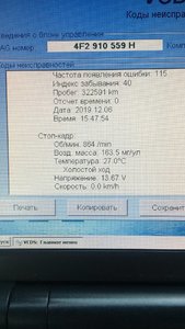

    Привет. прошу помощи, если машину прогреть и она не много постоит при заводке глохнет заводишь второй раз все ок, на холодную заводится без проблем на холостом работает идеально.
    висят ошибки (на фото) при стирании если стоять на холостом не выскакивают если прогазовать или чуть проехать появляются снова. шланги визуально все целы, коллектор пробрызгал на пшиколку не реагирует следовательно не подсасывает, пробовал менять датчик давления, не помогло, что может быть? куда копать?
    машина американка 2008 год 3.2 бензин, мотор (если не путаю) AUK пробег 320 000
