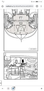

    Доброго времени. Подкиньте тему или подскажите. Лампы заднего хода горят всегда при повернутом зажигания.

    Фото центрального контакта лампы в студию:)

    Что и требовалось доказать. В праздники:shock: там даже с похмелья работы на 40 минут

    Это который?
    Вот этот?

    Этот)

    Да походу замкнул датчик на коробке.. включения ламп заднего хода

    Подскажите какой ключь надо?

    Ага, именно он.
