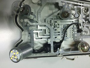

    A6 C7 2.0TFSI 2017
    Я тоже именно их и имел ввиду. Читал,у людей они ржавеют,гниют и т.д., они что-то там ремонтируют, напаивают .
    Вот когда фонарь разбирал,как раз и обратил на это внимание. Там все как новое было
    Имеешь ввиду как раз вот эти контакты внутри фонаря?

    нет разъём, который типа мама папа

    Чет похоже не в лампочках у меня дело,а в самом фонаре или в контактах. Сегодня целая гирлянда на табло запиликала - по всем лампам ошибки - по габаритам,по лампе поворотника и по противотуманной лампе. Не могут же они все сразу сгореть

    А я предупреждал. Разъем не нужно ковырять там проблема может быть только в одном месте и то навряд. Смотри с пристрастием на центральные контакты, прошлепаешь один парить мозг будет сразу весь фонарь, Рекомендую на габаритах заменить все 3 лампы на новые. При этом когда будешь менять лампочки, желательно что бы машинка уснула.

    Заказал. И лампу поворотника тоже. Завтра заберу лампы и буду фонарь снимать
    Не понял ... Я же фонарь совсем буду снимать, буду его на столе разбирать. Какая разница ?

    Да хоть на коленке. Только не понимаю для чего с ним носится, меняется за 15 минут прям на автомобиле.
    Я себе зеркальные поставил, как в передних поворотниках. Смотрится приятней.

    Проблема уже обсуждалась, из-за плохого контакта греется и теряет жесткость "-" контакт в фишке. Кидаешь из жгута "-" дополнительно провод напрямую на железо фонаря. И будет тебе счастье. Лично я забыл про ""желтый глаз"

    Про ошибки по заднему фонарю (писал ранее) - снял вчера фонарь,разобрал - внутри всё как новое,лампочки все целые. Подсоединил назад плату к фишке - все работает,никаких ошибок. Лампочки конечно поменял (раз уж разобрал), пошкрябал отверткой контакты на плате ,которые в фишку вставляются, и поставил все на место. Пока никаких ошибок.
    Вот и что это было? Я так понимаю, плохой контакт в соединении платы с фишкой. Хотя на вид контакты вроде нормальные,не зеленые,не черные :shock:
