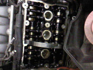

    Самый надежный 3.0TDI. Проблема только с вихревыми заслонками, но это мелочи по сравнению с проблемами остальных движков.
    Линейку 2.4, 3.2 и т. д. думаю обсуждать бесполезно, про их проблемы очень много написано.
    BBJ вроде надежный, но было уже несколько движков, у которых проблемы с ГБЦ. Там образуется нагар, слой смолы толщиной в полсантиметра, видимо из-за недостатка давления масла. Как результат, прихваченный распредвал (возможно, и не один), срезанные зубья с ремня и загнутые клапана. Далее, ремонт или замена ГБЦ.
    На моих глазах было уже 4 случая, что заставляет задуматься о закономерности.
    Плюс на этом движке болезни "по мелочи". Течь трубки ГБЦ, несколько раз была течь из-под передней крышки ГБЦ (которая за муфтами) ну и всякие прокладки клапанных крышек и т.д.
    Есть еще мотор 4.2л, аналог BFM с А8, достаточно надежный, но он редкий и на любителя.
    2.0Т известен по А4, тоже все проблемы обсудили и не раз.
    3.0Т - не знаю, пока не сталкивался.

    Как проверить, если у меня этот нагар? (BBJ) Капремонт делать не охота...
