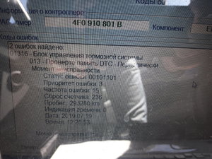

    Вот такие ошибки

    попробуй развести и свести ручник как при замене колодок
  6. Matvey 190
    Matvey 190 Завсегдатай
    20 ноя 2014
    911
    A6/C6 2.4 BDW multitronic 2006 г.
    Развести попробовал молчал. И комп сел сцуко

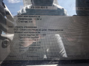

    #2615 Matvey 190, 22 июл 2019
    Почитал ошибки в блоке электроручника 01316 и 02443. В блоке абс 00473. Попробовал как при замене колодок свести не получилось. Провел тест - моторчики работают. Ошибки возникают если поставить на ручник. Так стираются.
    Вот такие ошибки.
  16. quattrosens
    quattrosens Старожил
    21 сен 2010
    17.156
    Франция
    12.4в напряжение слабенькое в блоке, нужно разобратся в чем дело

    Ну и..там русскм по белому написано что смотреть.. ))
    Алексей М. нравится это.
  18. Алексей М.
    Алексей М. Живу я здесь
    22 дек 2004
    3.649
    Латвия
    A6 C6 2.7TDI BPP Quattro
    Ошибка 02443, сбой в изоляции...
