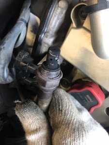

    Всем привет.
    Очень начал беспокоить факт того, что при езде ярко выражены провалы мощности.
    При обычной езде и равномерном нажатии на педаль акселератора внезапно прекращается ускорение секунд на 5, чуть падают обороты, после чего резко поднимаются.
    Происходить стало это реально часто, сегодня раз в минуту-две стабильно проявляется такой провал.
    Еду, плавно жму газ, обороты 3000, провал (перестает дальше ускоряться), обороты плавно снижаются до ~1800, секунд через 5-7 тупления обороты резко поднимаются до ~2500, ускоряется и реагирует на педаль после этого нормально.
    Это происходит и на 3000 оборотов, и на 2000 бывает, т.е. нет такого, что только на определенной передаче и уровне оборотов проявляется тупняк.
    Ошибок при считывании сейчас нет, но проблемы есть:
    1. Постоянно свистит СВВ на холодную первые 10-20 сек после запуска, периодически из-за этого зажигает чек:
    001041 — Сист.подачи вторичн.воздуха (ускоренного прогрева катализ.)
    P0411 — 000 — неверный расход — Индикатор неисправности ВКЛ
    2. Периодически вываливается отклонение цикловой подачи по 6 цилиндру
    000632 — Отклонение цикловой подачи; цил. 6
    P0278 — 000 —

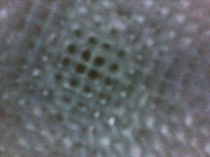

    Недавно спортивного интереса ради смотрели эндоскопом в гараже катализаторы и лямбду до катализатора со стороны 6 цилиндра (справа по ходу движения). Лямбда в черном нагаре, фото во вложении, сетка катализатора местами как-будто забита, но в целом-просматривается.
    Полный лог из васи диагноста во вложении.
    Товарищи, прошу помощи, очень обеспокоен.
    Возможно, посоветуете, логи, возможно, полезно будет снять по определенным группам, любой инфе и пище для размышлений буду рад.
    Audi A6 C6 2009 2.8 FSI QUATTRO Мотор CCEA
    WIN WAUZZZ4F9AN005280
    151000 пробега
