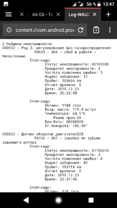

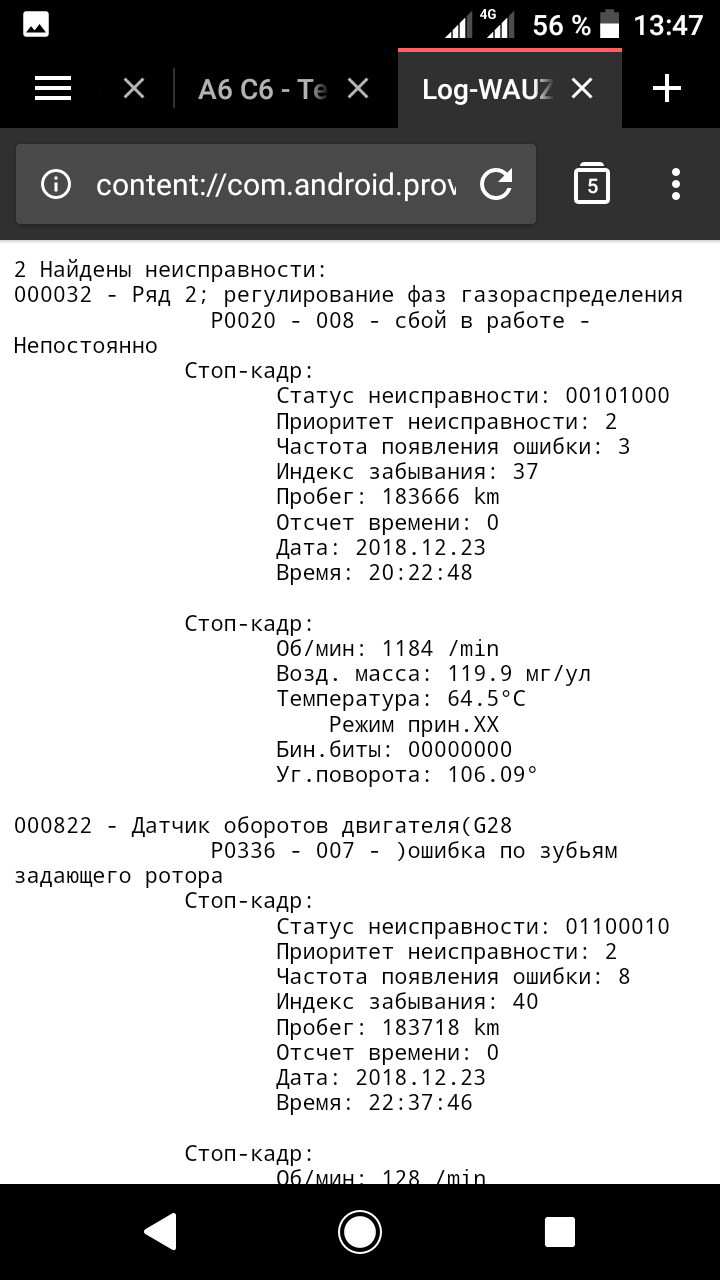

    Добрый день, прошу помощи по этой ошибке: с чего начать и куда копать. Спасибо. Screenshot_20190525-133920.png
  2. Pablo Malzonni
    Pablo Malzonni Новичок
    19 апр 2017
    6
    Извините за корявый скрин. По g28 устранена, теперь по фазам надо устранить

    Тогда немного проще, на приборке горит ошибка по фарам в виде перечеркнутой фары? Да и сами фары после включения зажигания должны отрабатывать тест и становится в свое положение, а не абы как. По датчику угла поворота будет гореть ошибка по esp, но здесь еще мешает датчик скорости, с которым проблемы по целостности изоляции.

    Если ничего не горит, то больше всего шнурок врет. У меня был накрылся задний датчик уровня, фары светили куда им взбрендит как правило падали на самый минимум и на щитке горел индикатор неисправности. По есп еще проще, это безопасность и гансы этому уделяют очень много внимания, датчик скорости колеса это можно сказать самое главное с чего начинается контроль торможения, потому если курсовая работает и срабатывает абс то и там все нормально.
    Стоит подумать об, откатится на старую версию прошивки шнурка.

  13. Pablo Malzonni
    19 апр 2017
    6
    На мой вопрос не дают ответа потому что мало данных?
  14. Тубабу
    Тубабу Живу я здесь
    8 ноя 2012
    3.581
    ноги
    Ты же извинился за хреновый скрин, вот его никто и не читает. Можно было в подписи нарисовать что за двигатель. Но нужно разбираться с фазами
