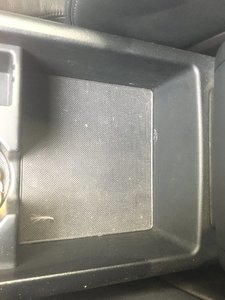

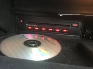

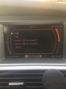

    Здравствуйте. У меня А6С6 2008г 3.2 FSI.
    В MMI,а именно в источнике есть строки:
    CD
    ТВ
    внеш. АВ-источник 1
    внеш. АВ-источник 2
    AUX.
    Меня интересует последний.
    Где его найти?
