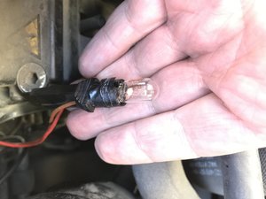

    Как лампу габарита в левой фаре вытащить? Нужно снимать что-то или так можно. Рукой еле пролезаю. Достаю, вроде, но провернуть не могу.

    Бачек расширителя и Гур снять нужно

    А лучше палочкой с Т-образным пропилом обзаведись,ставить на место лампу ещё то удовольствие

    Человек говорит про лампу габарита! Она не выкручивается . Просто вытаскивается в сторону салона и обратно вставляется без поворотов. Она просто на защелках

    Короче, поменял я лампу. С трудом, но не снимал ничего)
    Круглогубцами удалось зацепить. Но просто не вытаскивается, пришлось провернуть немного против часовой стрелки. Обратно проще было. Сразу круглогубцами взял и вставлял аккуратно. В конце снова провернул.

    Блин,бачок ГУРа 2 минуты открутить и опустить. Стоило ли мучаться ? ))

    Не знаю как у кого, но открутив бачок он никуда толком не сдвигался. Так "через жопу и менял". Немцы..блин..

    Ну вот я как раз месяц назад лампы ксенон менял,бачок открутил,опустил\отвел (или поднял ? щас уже и не помню) и фара в полном доступе,делай что хочешь. Даже пылесосом там кой-где поелозил

    Да, тоже приходилось. Бачок вниз уходит, если отпустить.

    Ксенон заменить нет проблем, вот с ДХ нужно руки поломать, но обыкновенная деревянная рейка 25х25х200 с одного края пропиленная на крест обыкновенной ножовкой по дереву решает проблему без откручивания бачка.

    Совершенно в дырочку)), сначала сделал себе такую хрень из черенка от метлы, а потом нашел в нете фото почти такого же но только пластмассового оригинального съемника от ауди )))
