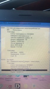

    Парни, отчем этотговорит? Не, я понимаю, что после постановки на охрану чтото гдето потребляет. Регистратор отключил, без него такаяж фигня! Еще из ошибок - замыкания на массу датчиков касаний ручек справа. При этом ручки прекрасно работают.. че за фигня? Просушить мошт ее?
