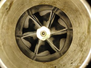

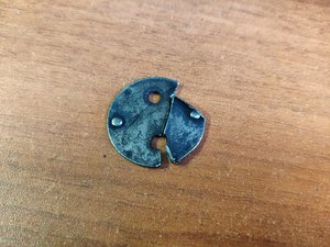

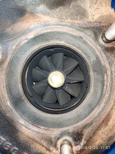

    1. заслонка в полный рост
    2. налет, не отмывается завтра попробую ватной палочкой помочь:nod:
    3. горячая сторона

    Да..уж, досталось турбине

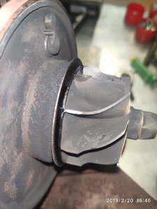

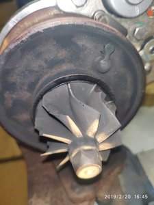

    Не знаю досталось или нет, не нашел ни одного скола или удара на крыльчатке, да и не могла заслона долететь до крыльчатки, геометрия не даст.
    Дима 300% не была, на днях отправлю товарищу не проверку он такие как раз делает.

    Ничего страшного нет. Просто при глушении ЕГР нужно поставить не одну заглушку, а 2, правда что бы поставить вторую нужно будет снять турбину, а снятая турбина приведет еще к желанию очистки под турбинного пространства, хотя все это уже на любителя.
    Теперь то я понимаю почему коробка затягивала переключения, инженеры у вага далеко не дураки. Турбина реально из-за застрявшей где то заслонки не додувала но не насколько что бы валиться в ошибку по двигателю но мозги коробки это наблюдали, а ЭБУ то в ошибку не падает и так перекрывали какой то там косяк.
