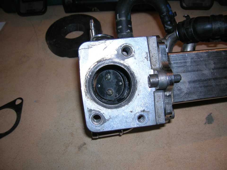

    Она ломается от сажи, или от времени/выработки/длительного влияния температуры?
    Я к тому, что если взять и заменить на определенном пробеге этот узел на новый, забыть надолго и кататься)

    Ты не понял.Мне не понятно как она вообще отламываеться если егр не работает?заслонка какой материал?

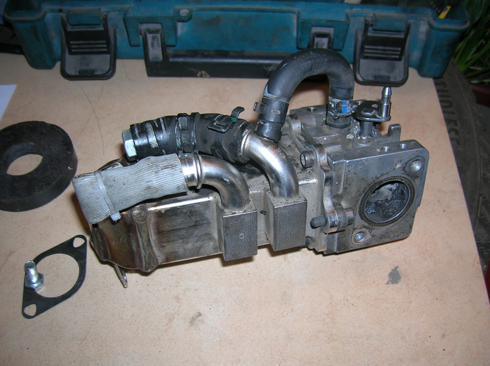

    Все так, только немного не так. Это одна и з составных частей ЕГР, радиатор с заслонкой которая перекрывает или открывает поток через радиатор, она как раз и улетела туда куда не нужно летать. Сам клапан в другом месте и другой на вид.
    Да хрен его знает мож она уже надломилась когда еще работала. Материал больше похож на нержавейку, магнитится слабо.
    Да, способом поставить глухую прокладку и забыть.

    Это не клапан ЕГР, а именно та самая заслонка. А клапан ЕГР прикручивается к этому блоку.

    Немного не так выразился значит. Да,понятно,что клапан - это исполнительный элемент и он как раз и управляет этой заслонкой
    А чтобы не отлетела, вот например

    Что например? Удалить, посмотреть или что то другое.

    Ну внимательней погляди
    Там нарезали резьбу в штоке и прикрутили заслонку болтами

    И опять нет. Эта заслонка пускает газы напрямую в клапан ЕГР, или через радиатор ЕГР. Клапана ЕГР нет на этих фото. Эру заслонку двигает исполнительный вакуумный клапан.
    https://www.drive2.ru/l/477163033638994262/
    Клапан ЕГР номер 30 на фото.

    А по поводу радиатора ЕГР... - в один прекрасный момент потечет радиатор..насосет в цилиндры ииии хлоп!

    Что нет-то? Заслонка,которая отлетает - эта ? Или там еще какие-то заслонки в системе ЕГР есть?
    Понятно,что самого клапана нет на фото,я ж уже выше написал - да,неправильно применил терминологию, некорректно назвав клапаном саму вот эту запчасть,в которой стоит ось с заслонкой. Ну бывает,чо :)

    Интересно,он если потек - то течет уже постоянно? Или бывает так - то течет (например под большой нагрузкой),то не течет (при спокойной езде) ?
    Был вопрос - "что сделать,чтобы обезопасить себя от отлетания заслонки" ?
    Вот как пример - человек взял и прособачил её болтами намертво вместо хлипких ВАГ-овских клепок. Что ж не понятного?
    Правда он еще и ось новую вытачивал,т.к. старая разбила посадочные места и болталась
