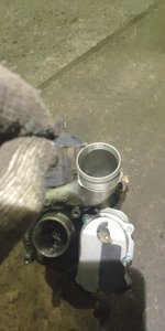

    Сука как я ездил:eek: Пока крутил снятую в руках, в горячей что то затарахтело . Вытянул заслонку.

  9. Alex_z
    Alex_z Старожил
    13 июн 2008
    17.860
    Корея Северная
    A6 C7 2.0TFSI 2017
    Что за заслонка? Откуда ?

    Об этой заслонке написано здесь дохрена и больше. Радиатор ЕГР.. Мы не одну такую вытаскивали, как правило у всех были ошибки Р3348-04,05 по геометрии, при всем турбина оставалась целой. Непонятно только одно, физика вещей, как она может залетать в турбину "против ветра".
    Правда последние пол года начал замечать что коробка как то не правильно работала когда едешь спокойно, затягивала переключения казалось что должна переключится на 1200, а она тянула до 1500-1600. Вроде не напрягало но периодически задумывался почему. Ну теперь все позади радиатор заглушен, турбина новая установлена. На старую заказан картридж мелетт, отремонтирую, может кому пригодится:nod:

    Заслонка стоит в клапане ЕГР, радиатор не при чем
    Радиатор может потечь

    Вот слева радиатор,справа к нему прикручен сам клапан ЕГР (или как его еще назвать ? ),там внутри эта заслонка
