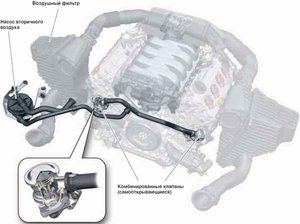

    День добрый! Подскажите вопросик. А6С6, 2.4 BDW, седан, 2004 год. При заводке на холодную секунд 20-30 что-то гудит в движке, как "турбина" какая-то. Вопрос, так должно быть и что это может быть?
  2. АндрейР
    АндрейР Желаю чтобы все!
    19 апр 2004
    64.297
    A3\8P\2,0Т\Q
    Насос вторичного воздуха...так и должно быть.

    Подскажите где он находится.
  4. АндрейР
    19 апр 2004
    64.297
    A3\8P\2,0Т\Q
    Справа,чуть ниже воздушного фильтра.
