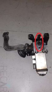

    Если честно, я не изучал систему охлаждения. Мне кажется от туда будет поступать антифриз из головки. Если не ошибаюсь, где то видел, что эту часть заглушают.

    У меня тоже так же парит. Антифриз не уходит

    Я не знаю в чем у тебя дело, разберись со своими трубками,что там куда течет или уходит
    Я написал в ответ на этот пост:
    Т.е. похоже что парит не из-за того,что антифриз уходит (у меня же не уходит)
    В холодное время у всех "парит"

    Дырявый теплообменник будет дымить всегда, особенно на хх, может причину убывания антифриза для начала поищите в других местах, например термостат, помпа ну и только потом теплообменник. Как правило когда течет теплообменник антифриз уходит литрами.

    За помпи и термостата может идтйи белий дим? Ок, а етот радиатор если проверит. Обезателно колцеват шланг которий на фото обозначел? Вот имено антифриз как заметил на холод. двиг. уходит много. Потом можеш ездит вес ден и небудет дима.

    Вы можете ответить, сколько уходит антифриза, за день, неделю или месяц? Прочитайте еще раз чуть выше. Вы уверены что у вас течет теплообменник или как вы пишете радиатор?

    Антифриз уходит окала литра за 2 дня. я на ей мало ежу. На холодную заведу. 1 мин все ок. Потом идет белий дим. газуеш идет облака дима. Но имено когда утро после ночи заводеш. Потом ж движени подимит клубами дима. И потом уже дима вобше нету. постоит пару часов. заводиш подимит мин 3. и в все ок. Когда газку ж движене даш бистро проходит. Но когда на холостих долше димит. Имено когда заводис утром. Слишно где теплообменник кагби там антифриза ест. такой звук как булбулкает. Если трешина в блоке. Она постояна димелаб?

    Да, будет поступать.
    В идеале снизу справа, с блока, тонкую трубку в тройник и туда-же верхние толстые, на 16мм.
    Либо "закольцевать" верхние толстые и нижнюю, внизу-же на блоке, пережать или заглушить.
    Но доступ туда весьма и весьма :) Нелегко будет.

    Я пока заглушил егр на впуск. Посмотриу или димет будет

    А течет обычно в выпуск ...

    я пробивал когда приежал домои. Стравил давлене в бочке раширителном. Утром прихожу антифриз на месте. Заводиш дима нету.

    Но и ж цилиндри попадет. через впуск? Но дим несладкий. Газу даш он такой бели серий

    Через впуск в цилиндры это редкость из области фантастики . Обычно в выпуск ,турбину и катализатор медленно его забивая . По этому надо в зависимости от количества уже ушедшего антифриза проверять кат на противодавление

    Ну пока впуск заглушен посмотриу как будет. Но когда давление стравил с охлаждениа все ок. Антифриз неушол неграма.
