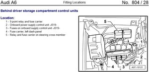

    Ты что так разошелся. Нет желания проверить не нужно. От акб до блока провод без разрыва. На фото все остальные проблемные места и масса.

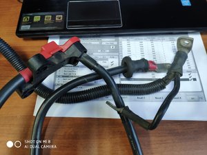

      37,3 КБ
      69

    Привет!
    Там нужен тройник.
    Я делал так https://www.drive2.ru/l/477163033638994262/
