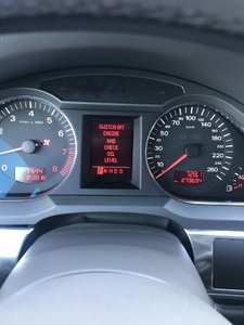

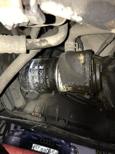

    Всем Привет,такая проблема,Машина плохо заводится,скачут обороты на холостую до 2000 а то и более,при нажатие газа снижаются,отпускаю газ и опять,что может быть? Куда смотреть? Обнаружил такую течь,может она служить этому? Свечи поменял не помогло
  9. avtehel
    avtehel Живу я здесь
    12 мар 2010
    2.409
    Украина
    А6 4F 3.2FSI 2007
    Течёт с маслянного теплообменника. Ошибка по низкому уровню масла. Если процесс не запущен, то на стабильность оборотов не влияет.
