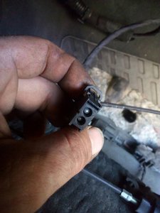

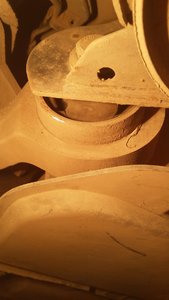

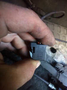

    Ребят , подскажите по ручнику , меняли сегодня кнопку, поставили новую машина встала на ручник и все , обратно сниматься отказывается , колодки развели подав напряжение на моторы , теперь собственно ошибка с незатыкающимся писком , на адаптации и прочие манипуляцие с vcds ом не реагирует от слова совсем ,пробывали так же васей ,такая же беда ошибки вися такие , кстати во время замены сдох аккумулятор , вопрос как можно проверить блок управления , почему то есть подозрение что он лег
