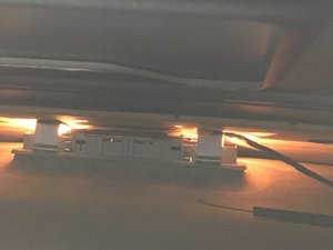

    Всем привет!
    Подскажите, может кто стыкался. Однажди услишал что в потолку что то стучит и катуляется туда сюда... Открил люк и смог сделать фотографию. Может кто в курсе что ето за черний тросик з крючком и куда его нужно зацепить? ну и сложно ли снять потолок что б все ето сделать :)
  5. Тубабу
    Тубабу Живу я здесь
    8 ноя 2012
    3.580
    А6 3 TDI квак 08
    Это слетела пружина точнее пружины на защитной шторке ихи там 4 по 2 с каждой стороны, больше всего сломался кронштейн крепления, нужно просто достать, при желании можно все восстановить но больно геморно.
  6. Ka6aHu4
    Ka6aHu4 Новичок
    13 июн 2018
    23
    Украина
    A6 C6, 2007, 2.0 TDI
    спасибо, как раз сегодня смог вытащить ее... пока наверняка не буду ради нее снимать потолок, реально слишком геморно :)
    надеюсь, без нее проблем не будет
  7. Тубабу
    Тубабу Живу я здесь
    8 ноя 2012
    3.580
    А6 3 TDI квак 08
    Ищи еще одну если валялась одна то есть и другая. Я у себя восстановил крепление пружин не снимая потолок но момычился изрядно.
